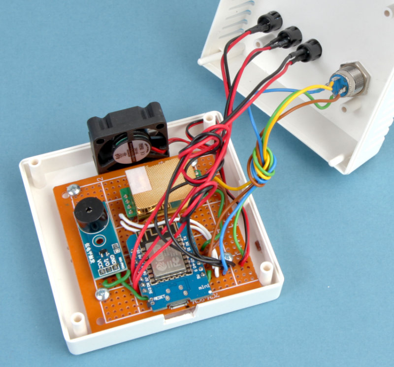

Der CO
2-Wert wird durch die Ampel und durch leuchten der drei LEDs symbolisiert. Ab einer Konzentration von 2000 ppm ertönt zusätzlich ein Alarm. Wird eine andere Abstufung gewünscht, kann dies im Programmcode angepaßt werden.

Der Nachbau des C0
2-Guards sollte mit dieser Anleitung problemlos ablaufen. Ein paar
Grundkenntnisse/Grundfähigkeiten gibt es allerdings als Voraussetzung:
- Nachbau elektronischer Schaltungen (Verdrahtungsplan)
- Löten (einfache Verbindungen, Pinleiste, Lochrasterplatine)
- Materialbearbeitung (bohren, sägen)
- Programmierung (Arduino IDE: Programm compilieren und übertragen)
- WLAN-Nutzung (Zugriff auf den WLAN-Router)
- Surfen im Web (einfaches Englisch)
- Windows 10 PC (andere Systeme sind möglich, werden aber hier nicht behandelt)
Die C0
2-Ampel sendet regelmäßig Daten (anonyme Meßwerte) per WLAN an einen (gebührenfrei nutzbaren) Webserver (Cloud). Beachten Sie, daß Sie verantwortlich für den Datenschutz etc. sind. Der Webserver steht eventuell im EU-Ausland und speichert Ihre IP-Adresse etc. Da keine personenbezogenen Daten erhoben werden, dürfte die Nutzung bedenkenlos möglich sein. Für die Einrichtung benötigen Sie ein lokales WLAN und die Zugangsdaten (WLAN-Name/
SSID und Paßwort). Wenn Sie die Zugangsdaten nicht eingeben, wird der Service nicht genutzt. Die Ampel zeigt tortzdem die Luftqualität an.

Der C0
2-Guard mißt ungefähr alle 30 Sekunden die Luftqualität und zeigt das Ergebnis mit den LEDs an. Der Meßwert wird einmal pro Minute (jede zweite Messung) auf dem IoT-Cloud-Server gespeichert. Mehr Daten bringen kaum Informationsgewinn und in der kostenlosen Version des Services ist die Updaterate beschränkt.
